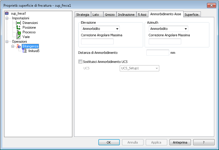

Si può anche usare la scheda Ammorbidimento asse della finestra di dialogo Proprietà fresatura superficie per specificare l'ammorbidimento asse sui percorsi utensile di fresatura superficie.
Elevazione — Selezionare come ammorbidire l'angolo di elevazione dell'asse utensile. Un'elevazione di
90
allinea l'utensile all'asse Z e un'elevazione di 0
significa che l'utensile è nel piano XY.
Correzione angolare massima — Inserire l'angolo massimo; l'asse ammorbidito può deviare da quello iniziale nella direzione di elevazione. L'angolo di correzione angolare massima viene ecceduto solo se il percorso utensile non ammorbidito si muove oltre questo valore in una distanza inferiore alla Distanza di ammorbidimento. In queste aree, l'angolo può cambiare di un valore maggiore della Correzione angolare massima per offrire un risultato morbido.
Azimuth — Selezionare come ammorbidire l'angolo di elevazione dell'asse utensile. Azimuth è l'angolo tra l'
asse X e la proiezione dell'utensile nel piano XY.
Correzione angolare massima — Inserire l'angolo massimo di cui l'asse ammorbidito può deviare da quello iniziale nella direzione azimuth. L'angolo di correzione angolare massima viene ecceduto solo se il percorso utensile non ammorbidito si muove oltre questo valore in una distanza inferiore alla Distanza di ammorbidimento. In queste aree, l'angolo può cambiare di più della Correzione angolare massima per dare un risultato morbido.
Distanza di ammorbidimento — Inserire la distanza sopra cui ammorbidire il movimento dell'asse utensile. Quando si usa Passo su superficie o con cambi improvvisi nella direzione nel percorso utensile originale (come uno spigolo angolato a destra), si ottengono cambi rapidi di orientamento dell'asse utensile che lasciano segni di marcatura. Per evitare questo, la Distanza di ammorbidimento fonde il cambio di orientamento e offre una finitura della superficie migliore.

Sostituisci ammorbidimento UCS — Selezionare questa opzione per usare un UCS diverso da quello usato per creare il percorso utensile per definire l'elevazione e l'azimuth per l'ammorbidimento.
UCS — Selezionare il UCS da usare quando si ammorbidisce.
