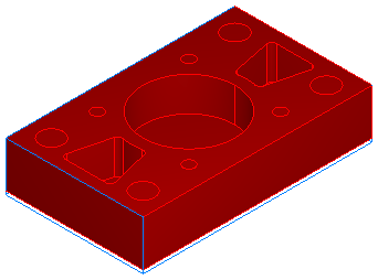

Questa è una parte solido importata:

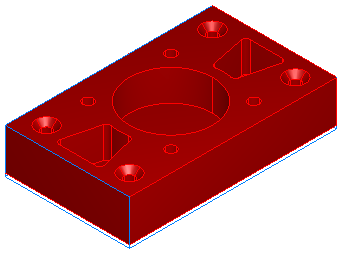

L'immagine sotto mostra la parte solido con i fori riconosciuti e annullati. Vengono riempiti i fori nel solido, ma le feature foro riconosciute possono essere viste come cerchi:

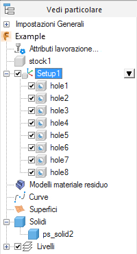

Explorer mostra gli otto fori che sono stati creati:
