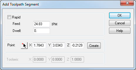

Per visualizzare la finestra di dialogo Aggiungi segmento di lavorazione fare clic su Aggiungi segmento
sulla scheda Percorsi utensile della finestra di dialogo Proprietà feature fresatura.
Questa finestra di dialogo permette di inserire un nuovo punto prima del punto attualmente selezionato. Per ciascun punto che si vuole creare, inserire le coordinate del nuovo Punto, specificare un tasso di Avanzamento o selezionare l'opzione Rapido, inserire a scelta una Sosta in secondi e fare clic sul pulsante Crea. Una volta creati i punti, fare clic su OK.
