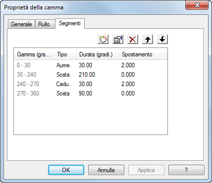

Per esempio, se si crea una camma a barile che è avvolta intorno all'asse X con questi parametri:
viene creata la curva seguente:
