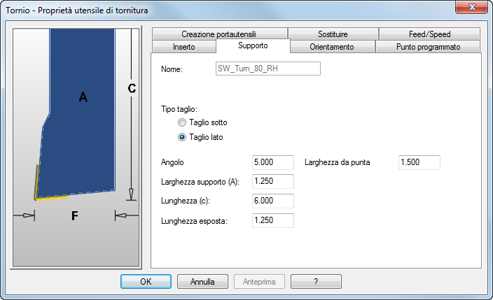

Fare clic sull'immagine di anteprima per eseguire una panoramica e lo zoom. L'orientamento dell'anteprima è determinato dalle impostazioni nella pagina Opzioni > Vista > Macchina. Fare clic con il tasto destro del mouse per accedere al menu contestuale.
Nome — Specifica il nome dell'utensile attuale.
Taglio sotto — L'utensile taglia in una direzione parallela alla lunghezza della pinza.
Taglio lato — L'utensile taglia in una direzione perpendicolare alla lunghezza della pinza.
Lunghezza esposta — È la quantità dell'utensile che esce della pinza se è simulata la pinza.
