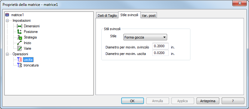

Diretto — Questo stile muove dritto dal punto iniziale al contorno.
Esistono quattro diversi stili di rampa che entrano ad arco sul contorno.
Gli stili rampa disponibile sono:
Forma GOCCIA:
Forma U CHIUSA:
Arco:
Forma U:
Per impostare uno stile rampa, selezionare lo Stile dall'elenco e inserire un Diametro per movimento svincolo.
Lo stesso arco di diametro è usato per uscire in rampa dal contorno e poi il filo ritorna al punto iniziale.
Si può usare la scheda Stile Svincoli della finestra di dialogo Proprietà Feature Elettroerosione per modificare i movimenti di svincolo di una feature di Elettroerosione.
Questa scheda si applica alle feature a 2 assi senza nessuna conicità.
Stile — Esistono diverse scelte per il tipo di movimenti per movimenti di svincolo in entrata e in uscita di un'operazione.
