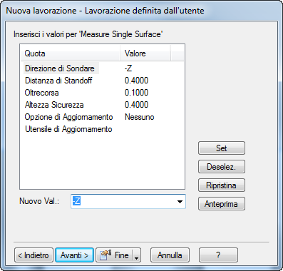

La feature di sonda Singola Superficie sonda un singolo punto lungo la direzione che si specifica. La posizione della feature deve essere nel punto in cui ci si aspetta che la sonda tocchi la superficie.
Superficie singola sopra: |
Superficie singola lato: |
Per modificare i valori su questa pagina:
Direzione tastatura — Selezionare la direzione di tastatura tra -X, +X, -Y, +Y o -Z e fare clic su Imposta per salvare.
Distanza di tastatura — Inserire o scegliere la distanza dall'inizio del tratto di sonda al punto di sonda nominale.
Oltrecorsa — Inserire o scegliere la distanza dal punto di sonda nominale alla fine del tratto di sonda.
Altezza di sicurezza — Inserire o scegliere la lunghezza del tratto di sicurezza.
Specificare le opzioni di aggiornamento per passare a XBUILD:
Parametro di aggiornamento — Inserire un valore che deve essere passato per XBUILD.
Imposta — Si deve fare clic sul pulsante Imposta per salvare un Nuovo valore per l'attributo selezionato.
Disattiva — Fare clic su questo pulsante per ripristinare il valore dell'attributo selezionato al suo valore predefinito.
