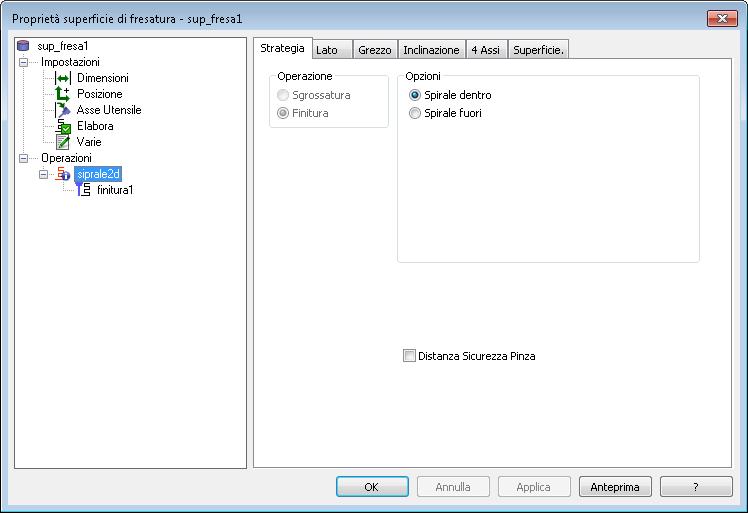

Spirale dentro — Selezionare questa opzione per eseguire una spirale dal bordo interno verso il centro.
Spirale fuori — Selezionare questa opzione per eseguire una spirale allontanandosi dal centro.
Distanza sicurezza pinza — Spezza il percorso utensile dove la pinza o il gambo collidono con la superficie della parte o con la superficie limite o con il grezzo non lavorato. Quando selezionati, gli attributi Distanza sicurezza pinza e Distanza sicurezza gambo sono visualizzati sulla scheda Fresatura per l'operazione.
