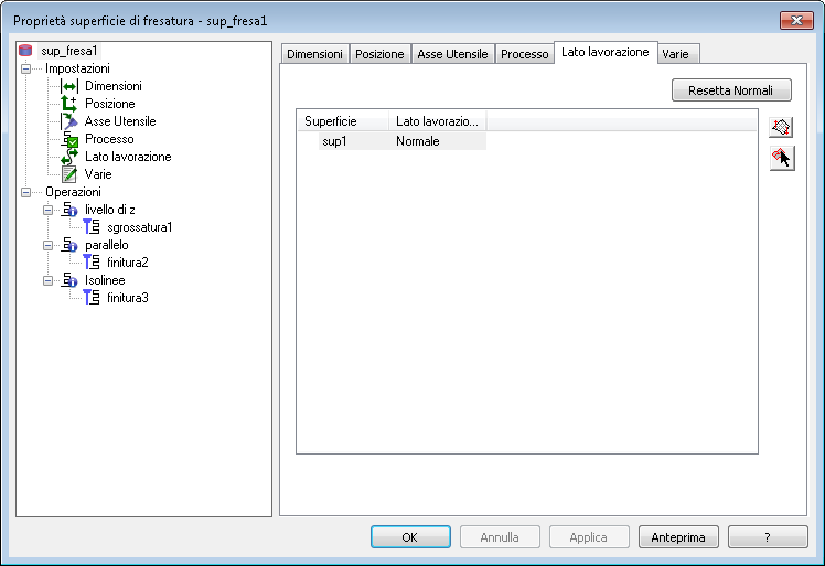

Si può usare la scheda Lato lavorazione della finestra di dialogo Proprietà fresatura superficie per specificare il lato della lavorazione delle feature di fresatura superficie.
Questa scheda mostra una tabella per ciascuna Superficie nella feature e il suo Lato lavorazione attuale.
FeatureCAM prova a tagliare sul lato adatto di una superficie in base alle normali della superficie, ma a volte è necessario orientare esplicitamente una superficie. Questa opzione è disponibile solo per le strategie isolinee.
Selezionare un nome superficie nella tabella e viene visualizzata una freccia sul modello che indica quale lato della superficie viene tagliato.
Resetta normali — Fare clic su questo pulsante per ripristinare il lato di lavorazione di tutte le superfici ai valori predefiniti di FeatureCAM.
Pulsante Inverti lato
— Selezionare una superficie nella tabella e fare clic su questo pulsante per invertire il lato di lavorazione. Il Lato lavorazione nella tabella cambia da Normale a Inverti. Fare clic di nuovo per ritornare a Normale.
Pulsante Seleziona superficie
— Se si ha più di una superficie nella feature e non si conosce il nome della superficie da invertire, fare clic su questo pulsante e selezionare la superficie nella finestra grafica. Il nome della superficie è evidenziato nella tabella.
