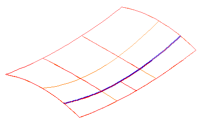

La sotto-regione di una superficie è a volte necessaria per una superficie ausiliaria da usare per l'intersezione superficie/superficie, raccordo, fresatura, e così via. Separa è un'operazione esatta all'interno dei limiti della superficie originale.

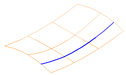

Separando la superficie superiore del modello del porta sapone si creano due superfici. L'immagine mostra una separazione lungo la colonna di una superficie.
