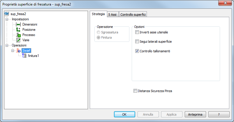

Inverti asse utensile — Se l'asse dell'utensile è capovolto, selezionare questa opzione per invertirlo.
Segui laterali superficie — Quando selezionato, il percorso utensile swarf segue le righe sottostanti della superficie. Quando deselezionato, non è necessariamente questo il caso.
Controllo tallonamenti — Selezionare questa opzione per controllare eventuali tallonamenti del percorso utensile.
Distanza sicurezza pinza — Spezza il percorso utensile dove la pinza o il gambo collidono con la superficie della parte o con la superficie limite o con il grezzo non lavorato. Quando selezionati, gli attributi Distanza sicurezza pinza e Distanza sicurezza gambo sono visualizzati sulla scheda Fresatura per l'operazione.
