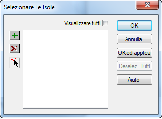

Si può usare la finestra di dialogo Selezionare le isole per creare isole all'interno di tasche che vengono lasciate non tagliate.
Per visualizzare la finestra di dialogo Seleziona isole, fare clic su Isole sulla scheda Dimensioni della finestra di dialogo Proprietà feature fresatura.
Per usare la finestra di dialogo:
Le isole sono aree lasciate non tagliate all'interno di una tasca. Le curve delle isole devono essere contenute all'interno della curva della boundary e non possono toccarsi o sovrapporsi.
