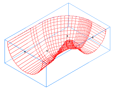

Si può usare una superficie Coons per creare una forma in trasparenza che si restringe verso il basso come mostrato sotto. Questa è semplice da disegnare come due curve di delimitazione sulla superficie del grezzo e due curve finali ad arco. Si ha minore controllo sul comportamento della superficie tra curve di quanto non si sarebbe avuto se si fosse usata una curva loft per creare una forma simile.
