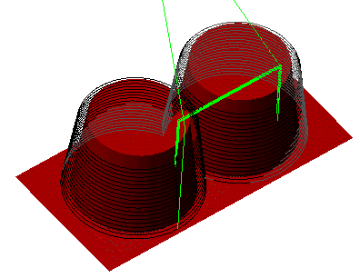

Il metodo di finitura livello Z seziona la feature a varie profondità e poi fresa ciascuna sezione.
Questa è una buona tecnica per la finitura di pareti ripide o quando è richiesta una profondità costante di taglio. Questa tecnica è a volte chiamata fresatura waterline. Come la sgrossatura livello Z inizia sezionando il modello e poi crea i percorsi utensile dalle sezioni.
Qui a seguire è presentato un esempio di finitura livello Z:
