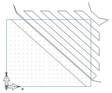

L'attributo Tutti passi laterali aggiunge uno svincolo in entrata e uno svincolo in uscita a ogni movimento di passo laterale per una feature aperta.
Questo esempio mostra il comportamento con Tutti passi laterali non selezionati.

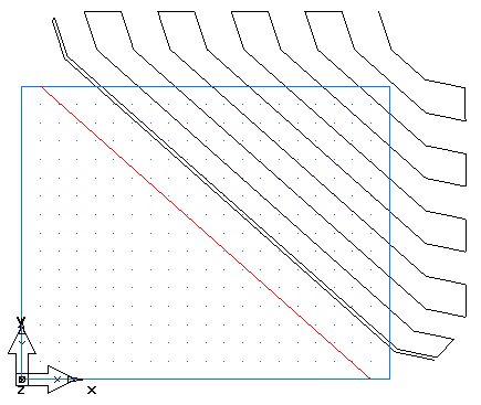

E con Tutti passi laterali selezionati:
