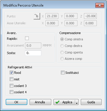

Per visualizzare la finestra di dialogo Modifica percorso utensile, selezionare un segmento del percorso utensile nella scheda Percorsi utensile della finestra di dialogo Proprietà feature fresatura e fare clic su Modifica segmento
Punto — Inserire le nuove coordinate del punto o fare clic su Seleziona punto
e selezionare la posizione nella finestra grafica.
Avanzamento — Specificare il tasso di avanzamento:
Compensazione — Specificare il tipo di compensazione di taglio:
Refrigeranti attivi — Selezionare i tipi di refrigerante che si vuole attivare per il segmento del percorso utensile. I tipi di refrigerante disponibili sono specificati nel file CNC usando la finestra di dialogo Refrigerante in XBUILD. Deselezionare Sostituisci per usare i tipi di refrigerante predefiniti nella scheda Refrigerante nella finestra di dialogo Proprietà utensile e nella finestra di dialogo Attributi di lavorazione.
