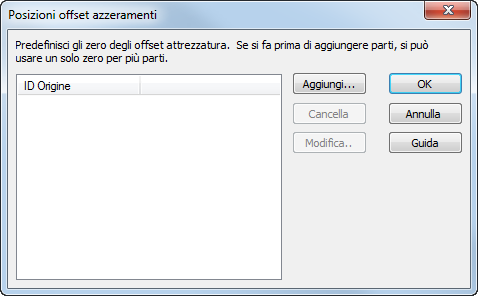

Si può usare la finestra di dialogo Posizioni offset azzeramenti per creare, modificare ed eliminare origini in un documento con più azzeramenti.
Per visualizzare la finestra di dialogo Posizioni offset azzeramenti:
nel pannello Passi.
ID Origine — Un elenco di origini nel documento azzeramenti multipli.
Aggiungi — Visualizza il wizard Origine per creare una nuova origine.
Cancella — Cancella l'origine selezionata.
Modifica — Visualizza il wizard Origine per modificare l'origine selezionata.
OK — Chiude la finestra di dialogo e accetta le modifiche.
Annulla — Chiude la finestra di dialogo e annulla qualsiasi modifica.
