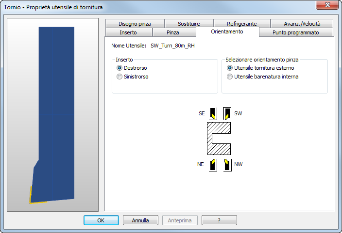

Sulla scheda Orientamento, si può impostare l'orientamento della pinza nella macchina e la durezza dell'utensile.
Fare clic sull'immagine di anteprima per eseguire una panoramica e lo zoom. L'orientamento dell'anteprima è determinato dalle impostazioni nella pagina Opzioni > Vista > Macchina. Fare clic con il tasto destro del mouse per accedere al menu contestuale.
Nome — Specifica il nome dell'utensile attuale.
Inserto — Selezionare la direzione dell'utensile tra Destrorso e Sinistrorso.
Selezionare l'orientamento della pinza:
, SW
, NE
o NW
