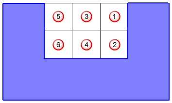

Una gola tornita può essere tagliata in due stili differenti: Le aree nell'immagine seguente sono usate per mostrare le differenze.
Prima larghezza - le aree sono tagliate nell'ordine:
Prima profondità - le aree sono tagliate nell'ordine:
Se sono attivati sia Prima profondità che Affonda prima al centro, la gola è tagliata nell'ordine:
. Se la gola fosse più ampia, i tagli successivi alternerebbero da un lato della gola fino all'altro fino a che viene tagliata l'intera gola.
