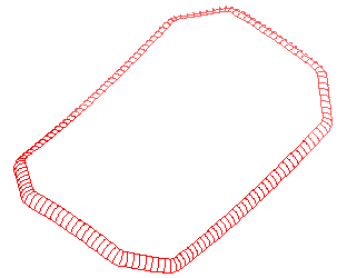

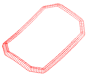

Si consideri il raccordo nel modello del porta sapone. Se la superficie superiore fosse per qualche motivo sotto misura, o il raggio del raccordo non raggiungesse la superficie superiore, un'operazione di estensione potrebbe risolvere il problema. In questo caso, selezionare la scheda Disegno > pannello Superfici > Da superficie 1 > Estendi.
A meno che non si sia assolutamente sicuri del processo, è più sicuro creare una nuova superficie invece di modificarne una già esistente. Selezionare l'opzione Crea superfici(e) e nominarla. Lavorando con le opzioni di colonne e righe e visualizzando i risultati, la superficie desiderata viene ottenuta usando prima colonna e un'estensione di 0.1 pollici.
