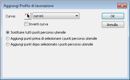

Per visualizzare la finestra di dialogo Aggiungi profilo di lavorazione fare clic su Aggiungi curva
sulla scheda Percorsi utensile della finestra di dialogo Proprietà feature fresatura.
In questa finestra di dialogo si può aggiungere una nuova curva al percorso utensile. Selezionare la Curva dall'elenco o usare il pulsante Seleziona curva
per selezionarla graficamente. Selezionare Inverti curva per cambiare la direzione della curva. Viene aggiunta una curva al percorso utensile in tre modi diversi:
