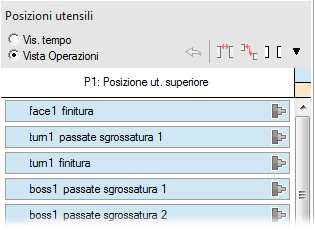

Usare Vista operazioni per mostrare le operazioni nell'ordine in cui sono lavorate.
Le operazioni sono visualizzate a lato dei nomi della feature nelle colonne organizzate dalla posizione utensile e mandrino.
Trascinare e rilasciare le operazioni all'interno della griglia per cambiarne l'ordine o la posizione utensile.
Usare la barra degli strumenti in alto a destra del pannello Posizioni utensili per gestire l'ordine delle operazioni:
