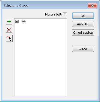

Usare la finestra di dialogo Seleziona Curva per selezionare la curva che definisce la forma della feature.
Selezionare una curva nella finestra grafica e fare clic su
per aggiungerla all'elenco.
Mostra tutti — Selezionare questa opzione per mostrare tutte le curve disponibili nel documento.
