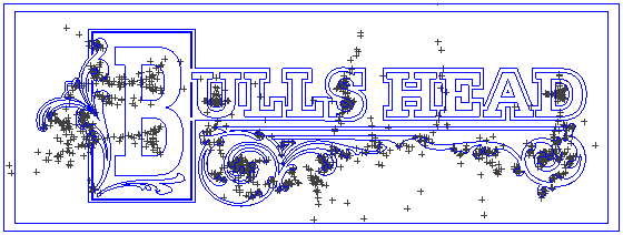

Questa parte esemplificativa ha una geometria formata da linee cerchie distinti:
Con Centro cerchio abilitato nella finestra di dialogo Modalità snap, è possibile vedere che ci sono molti cerchi nel progetto:

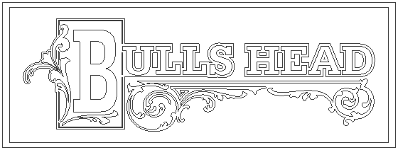

Creare le curve usando la curva di concatenamento normale sarebbe molto difficile e richiederebbe molto tempo. Usando Unisci curve, si può selezionare tutta la geometria, poi creare tutte le curve insieme in un passaggio:
