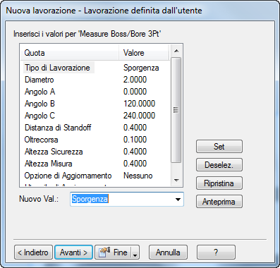

Per modificare i valori su questa pagina:
Tipo di feature — Selezionare Sporgenza, Barenatura o Foro ostruito.
Diametro — Inserire o scegliere il diametro della feature.
Angolo A — Inserire il numero in gradi dall'asse X alla direzione tastatura
Angolo B — Inserire il numero in gradi dall'asse X alla direzione tastatura
Angolo C — Inserire il numero in gradi dall'asse X alla direzione tastatura.
Distanza di tastatura — Inserire o scegliere la distanza dall'inizio del tratto di sonda al punto di sonda nominale.
Oltrecorsa — Inserire o scegliere la distanza dal punto di sonda nominale alla fine del tratto di sonda.
Altezza di sicurezza — Inserire o scegliere la lunghezza del tratto di sicurezza.
Altezza di misura — Inserire o scegliere la distanza di cui la sonda scende al di sotto della posizione feature prima della sonda.
