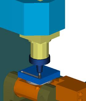

Per esempio:
Con un angolo di orientazione pari a 0, la gola viene tagliata nella direzione Y della macchina. |

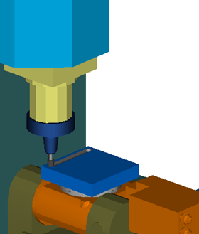

Con un angolo di orientazione di 90°, la gola viene tagliata nella direzione X della macchina. |
Questa opzione si applica solo se la macchina utensile inizia in corrispondenza della singolarità (dove l'asse Z della macchina utensile è allineato con l'asse Z del setup). Se la macchina utensile non si trova in corrispondenza della singolarità, è possibile specificare l'orientamento dell'asse C usando uno di questi metodi:
