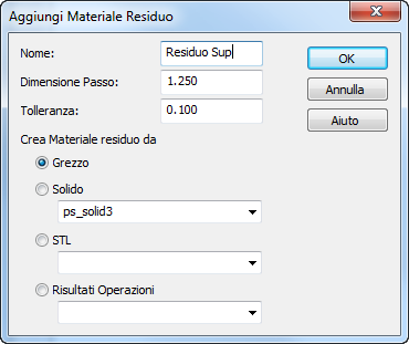

Questa parte di esempio usa un modello materiale residuo per evitare i tagli a vuoto:
Il percorso utensile di sgrossatura livello Z della feature superficie iniziale appare in questo modo:
Si possono usare questi risultati per creare il modello materiale residuo.
Se si crea una seconda feature superficie con la sgrossatura livello Z usando un utensile di metà delle dimensioni della prima feature, il percorso utensile risultante appare in questo modo.
Esistono molti tagli a vuoto. Si può usare il modello materiale residuo creato per la prima operazione di sgrossatura livello Z per evitare i tagli a vuoto.

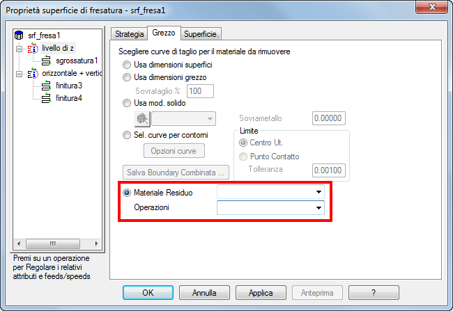

Per fare ciò, sulla scheda Grezzo per la seconda feature, selezionare Modello materiale residuo e selezionare il nome del modello materiale residuo e l'operazione che si vuole usare dall'elenco Operazioni:
Usando il modello materiale residuo, il percorso utensile di sgrossatura livello Z per la seconda feature ha tagli a vuoto ridotti al minimo.
