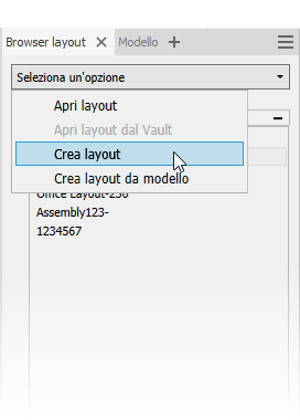

  1. Nel Browser layout, fare clic sul menu Seleziona un'opzione per visualizzare le opzioni e selezionare Crea layout dall'elenco.
  1. Immettere un nome per il nuovo layout e fare clic su Salva.

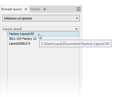

È possibile accedere al layout creato da Browser layout > elenco Layout recenti.
Dopo aver creato il layout di fabbrica, viene creato anche un file LayoutData cui è possibile accedere tramite il Browser layout in tutto il software Factory CAD. È possibile utilizzare tutti i dati di Factory Design aprendo il file LayoutData mediante il menu contestuale accessibile facendo clic con il pulsante destro del mouse.
