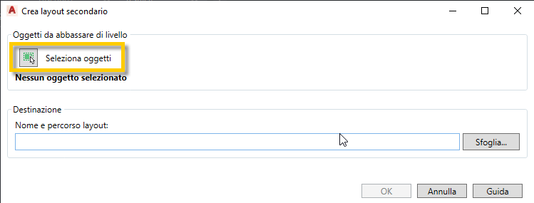

  1. Creare un nuovo layout.
  2. Selezionare la scheda Factory > gruppo Layout > Crea layout secondario .
  3. Fare clic sul pulsante Seleziona oggetti per iniziare a selezionare gli oggetti nell'area di disegno.

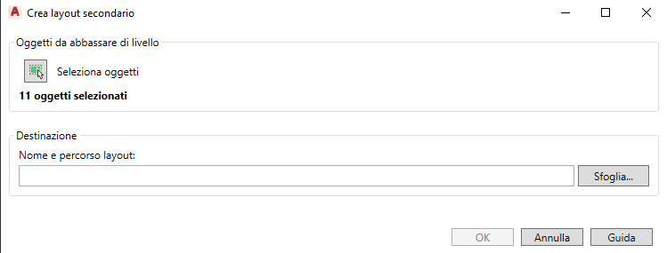

  4. Selezionare gli oggetti nell'area di disegno.
    Nota: Se si seleziona un oggetto che non si desidera includere nel layout secondario, tenere premuto il tasto MAIUSC e fare clic sull'oggetto per deselezionarlo.
  5. Premere INVIO per tornare alla finestra di dialogo Crea layout secondario.
  6. Includere una posizione in cui memorizzare il file di layout secondario oppure fare clic sull'icona Sfoglia per individuare la posizione.
  7. Digitare il nome del nuovo layout secondario nel campo Nome file.
  8. Scegliere OK per salvare le modifiche.
