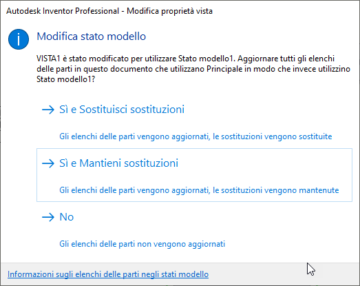

Informazioni sugli elenchi delle parti negli stati modello
Un elenco delle parti fa riferimento ad uno stato modello e può essere condiviso su più fogli. Quando si modifica una vista e si cambia lo stato modello di origine, gli elenchi delle parti che fanno riferimento allo stato modello della vista originale vengono influenzati.
Viene visualizzata una finestra di informazioni in cui è possibile scegliere come risolvere gli elenchi delle parti.
- Sì e Sostituisci sostituzioni Selezionare questa opzione se si desidera che gli elenchi delle parti facciano riferimento alla distinta componenti del nuovo stato modello e ignorino i valori di sostituzione esistenti.
- Sì e Mantieni sostituzioni Selezionare questa opzione se si desidera che gli elenchi delle parti facciano riferimento alla distinta componenti del nuovo stato modello e continuino ad utilizzare le sostituzioni esistenti.
- No Selezionare questa opzione se non si desidera modificare gli elenchi delle parti.
