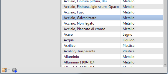

  2. Nella barra degli strumenti Accesso rapido, fare clic su Browser aspetti:
  3. Nella barra degli strumenti del browser, in basso, fare clic su Gestione > Crea nuova libreria

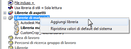

  2. Fare clic con il pulsante destro del mouse sul nodo Librerie di materiali e selezionare Aggiungi libreria.
  3. Individuare e selezionare la libreria personalizzata che si desidera aggiungere al progetto. Fare clic su OK.

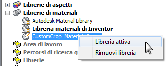

  4. Per rendere la libreria aggiunta una libreria attiva, la prima utilizzata per la ricerca o il riferimento, fare clic con il pulsante destro del mouse sul nodo della libreria e selezionare Libreria attiva.

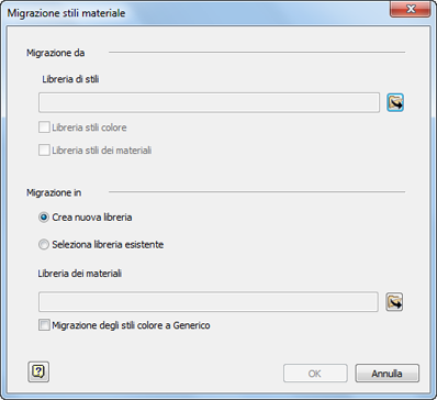

  3. Nella barra degli strumenti del browser, fare clic su Migrazione stili di Inventor.
  4. Nella finestra di dialogo Migra stili materiale, specificare la posizione di Migrazione da in cui si trovano i file Materials.xml e Colors.xml. Per impostazione predefinita, il percorso è C:\Utenti\Pubblica\Documenti\Autodesk\Inventor 2012\Design Data in Windows 7.
  5. Specificare la posizione di Migrazione a che di solito corrisponde al file InventorMaterialsLibrary.adsk o a una libreria personalizzata da creare. Per default, il percorso è C:\Utenti\Pubblica\Documenti\Autodesk\Inventor 201_\Design Data\Materials in Windows 7.

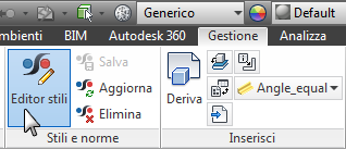

  3. Nella scheda Gestione, gruppo Stili e norme, fare clic su Editor di stili.
  4. Nell'Editor di stili, fare clic su Importa.
  5. Individuare e selezionare il file *.styxml che si desidera importare.
  6. Nella finestra di dialogo di conferma, fare clic su Accetta.
  7. Nell'Editor di stili, fare clic su Fatto. Lo stile viene importato nel documento corrente e viene posizionato in Aspetti documento.

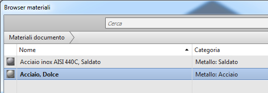

  8. Aprire il Browser materiali; in Materiali documento sarà possibile visualizzare il materiale. Non è ancora in una libreria da utilizzare con altri componenti.

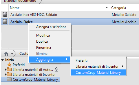

  9. Trascinare l'aspetto importato nella libreria personalizzata. In alternativa, fare clic con il pulsante destro del mouse sull'aspetto e, in Aggiungi ad elenco, selezionare la libreria in cui l'aspetto verrà memorizzato.
