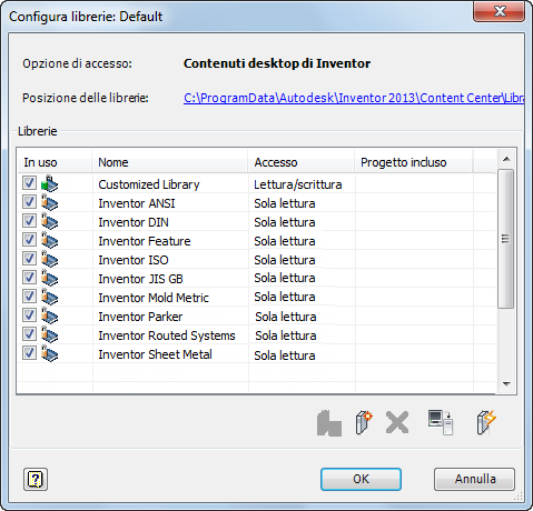

  1. Nella finestra di dialogo Progetto, fare clic sul pulsante "Configura librerie Centro contenuti" per visualizzare la finestra di dialogo Configura librerie. Vedere la figura 1.
    Figura 1

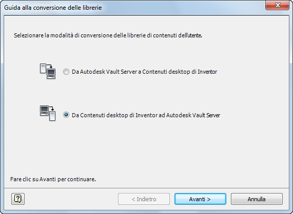

  2. Fare clic sul pulsante "Guida alla conversione delle librerie..." per visualizzare la relativa finestra di dialogo. Vedere la figura 2. Selezionare Da Contenuti desktop di Inventor a Autodesk Vault Server.
    Figura 2

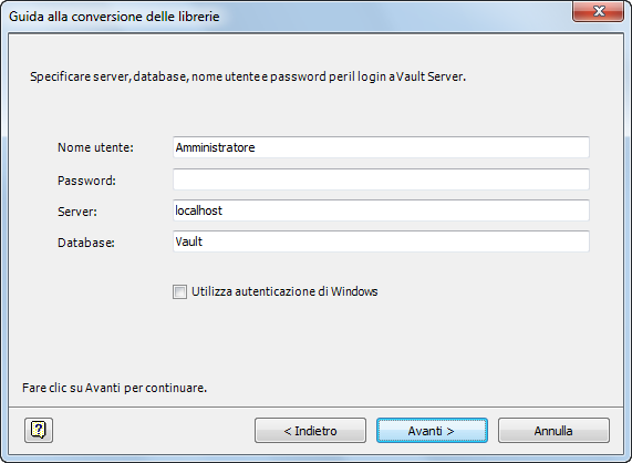

  3. Fare clic sul pulsante [Successivo] per accedere al server del Vault. Vedere la figura 3.
    Figura 3

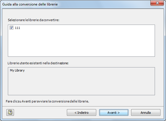

  4. Fare clic su [Avanti] per visualizzare la pagina successiva in cui selezionare le librerie da trasferire. Vedere la figura 4.
    Figura 4

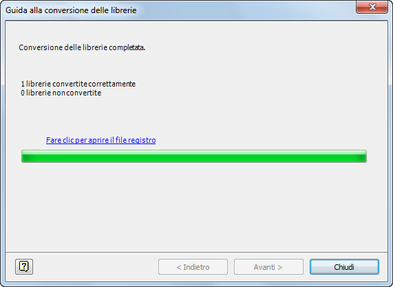

  5. Fare clic su [Successivo] per trasferire le librerie. Vedere la figura 5. Fare clic su Chiudi per terminare.
    Figura 5
