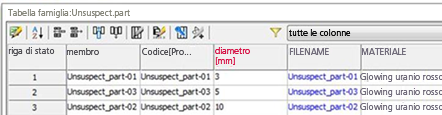

PASSAGGIO 1: migrazione dei materiali personalizzati
Nel contesto del primo passaggio, verranno descritti due scenari utilizzati nella migrazione di materiali personalizzati del Centro contenuti. Nella prima situazione, una famiglia del Centro contenuti definita in un file di contenuti desktop ha richiamato Mylibrary.idcl. La libreria utilizza un materiale personalizzato denominato "Glowing red uranium".

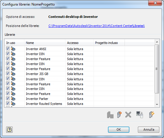

PASSAGGIO 2: aggiornare la libreria del Centro contenuti
  1. Mantenere il file di progetto aperto e aggiungere la libreria personalizzata del Centro contenuti facendo clic sull'icona inferiore destra nell'editor.
  2. La libreria verrà contrassegnata come non aggiornata visualizzando un punto esclamativo giallo.
  3. Fare clic sul pulsante Aggiorna nella parte inferiore destra -
