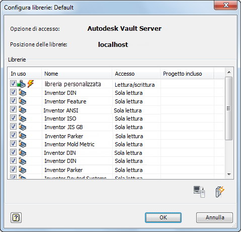

  1. Nella finestra di dialogo Progetto, fare clic sul pulsante "Configura librerie Centro contenuti" per visualizzare la finestra di dialogo Configura librerie. Vedere la figura 1.

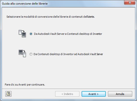

  2. Fare clic sul pulsante "Guida alla conversione delle librerie..." per visualizzare la relativa finestra di dialogo. Vedere la figura 2. Selezionare Dal server di Autodesk Vault a Contenuti desktop di Inventor.
    Figura 2
