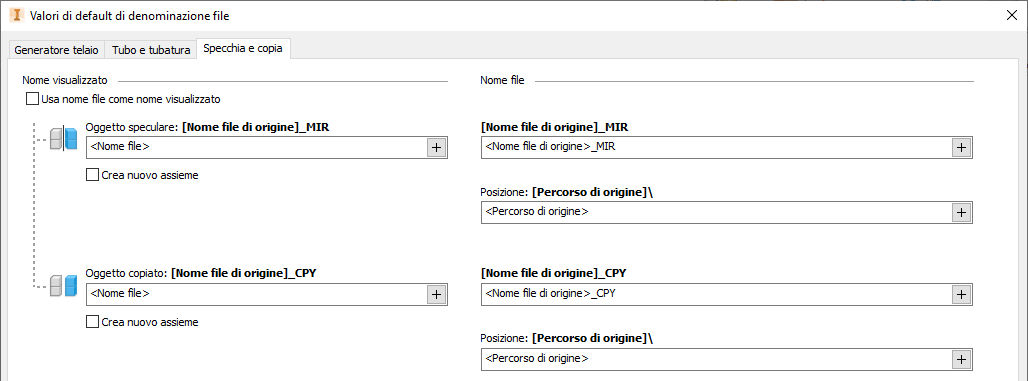

Miglioramenti relativi a Specchia e copia
La finestra di dialogo Denominazione file è stata migliorata per supportare i comandi Specchia e Copia.
Miglioramenti della denominazione di file
Le opzioni applicazione scheda File finestra di dialogo Valori di default di denominazione file includono ora una scheda Specchia e copia, in cui è possibile specificare il modo in cui Specchia e copia crea file e cartelle. Ad esempio, è possibile utilizzare queste impostazioni per mantenere la struttura di cartelle piatta ed eliminare completamente la sottodirectory. Inoltre, ora è possibile configurare lo schema di denominazione utilizzando le opzioni Nome visualizzato e Nome file.
Per ulteriori informazioni, vedere Come personalizzare la struttura di cartelle di Specchia e copia.
