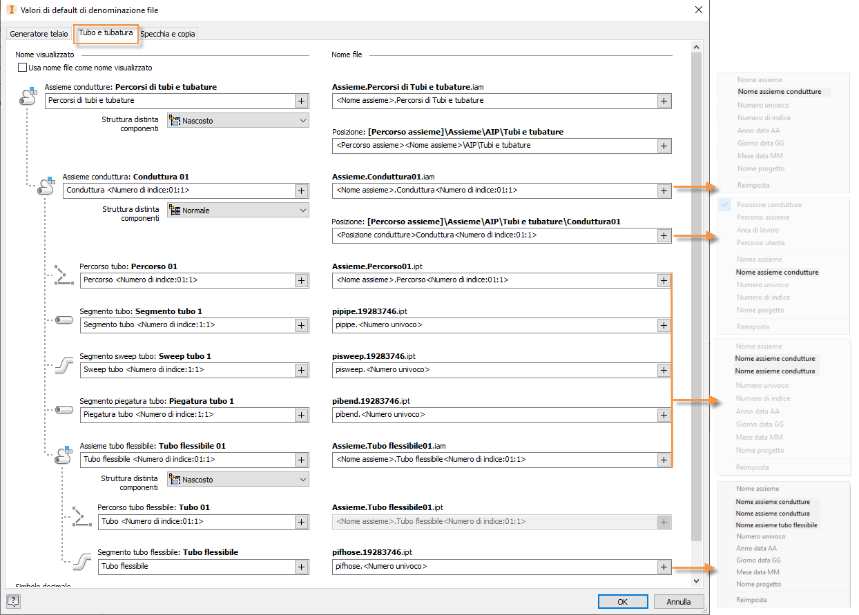

Miglioramento di Tubi e tubature
La finestra di dialogo Valori di default di denominazione file è stata migliorata con i seguenti attributi:
Durante la definizione manuale dei nomi dei file di assiemi delle condutture, utilizzare i nuovi attributi per i componenti secondari per ereditare il nome del file.
Per ulteriori informazioni, vedere Come personalizzare la struttura di cartella di Tubi e tubature.
