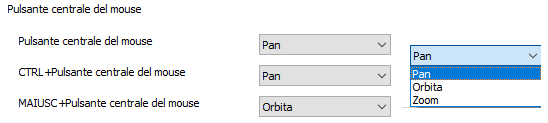

La scheda Visualizzazione della finestra di dialogo Opzioni applicazione fornisce ora impostazioni che consentono di associare il pulsante centrale del mouse per eseguire operazioni di zoom, panoramica o orbita.
Pubblicazione di nuove Inventor® Ideas
Per ulteriori informazioni, vedere Scheda Visualizzazione nella finestra di dialogo Opzioni applicazione: riferimenti.

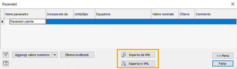

I comandi della barra multifunzione nella scheda Gestisci
del gruppo Parametri, Importa da XML ed Esporta in XML, sono ora accessibili anche dalla finestra di dialogo Parametri.
Per ulteriori informazioni, vedere Come utilizzare i parametri nei modelli.

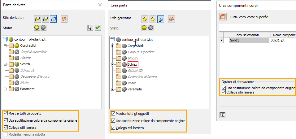

Le seguenti impostazioni di derivazione vengono ora mantenute nelle sessioni successive durante la creazione di una parte derivata. Per default, ciascuna di queste impostazioni è selezionata. Se si deseleziona un'impostazione, questa rimarrà deselezionata finché non verrà nuovamente selezionata.
Per ulteriori informazioni sulla creazione di parti derivate, vedere Come creare una parte o un assieme derivati.

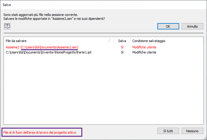

Il salvataggio è stato migliorato per consentire di identificare rapidamente i file che si stanno per salvare che non sono nel progetto attivo. I file non presenti nel progetto attivo vengono visualizzati in rosso.
Inoltre, i file che non sono stati salvati su disco visualizzano il percorso di salvataggio come suffisso per segnalare all'utente la destinazione.
Per ulteriori informazioni, vedere Finestra Salva elementi dipendenti: riferimenti.
