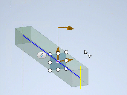

Generatore telaio
I valori di orientamento per il manipolatore sono ora quote modificabili nella visualizzazione.
Per ulteriori informazioni sul Generatore telaio, vedere Come creare telai strutturali di base.

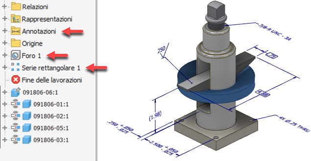

Esportazione in PDF 3D
L'esportazione in formato PDF 3D degli assiemi supporta ora le lavorazioni di assieme e le annotazioni 3D.
Nota Sono supportate le lavorazioni di preparazione della saldatura e di lavorazione meccanica. I cordoni di saldatura non sono supportati.
Pubblicazione di nuove Inventor® Ideas
Per ulteriori informazioni sul formato PDF 3D, vedere Come esportare un modello in formato PDF 3D.

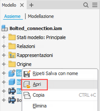

Miglioramento apportato all'apertura dei componenti dal browser assiemi
Ora è possibile selezionare più componenti e sottoassiemi dal browser e aprire il gruppo di selezione in nuove sessioni in Inventor. Fare clic con il pulsante destro del mouse sul gruppo di selezione e selezionare Apri.
Per ulteriori informazioni sul browser assiemi, vedere Browser assiemi.

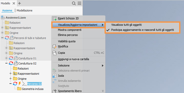

Nuovi punti di accesso per Visualizza tutti gli oggetti/Posticipa aggiornamento e Nascondi tutti gli oggetti
Ora è possibile accedere ai comandi Visualizza tutti gli oggetti/Posticipa aggiornamento e Nascondi tutti gli oggetti dal menu contestuale del percorso.
I comandi sono disponibili anche nella barra multifunzione.
Per ulteriori informazioni, vedere Impostazioni singole.
