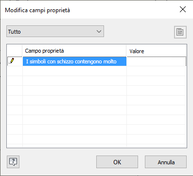

Miglioramento della modifica dei campi proprietà
I campi Proprietà e Valore nella finestra di dialogo Modifica campi proprietà si espandono ora automaticamente alla stringa di testo più lunga quando si inserisce un simbolo di schizzo, un cartiglio o un bordo contenente un messaggio di immissione.
Per ulteriori informazioni sulle immissioni richieste, vedere Modifica dei campi proprietà, dei messaggi di testo e degli attributi: riferimenti.

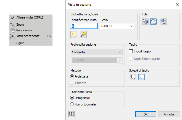

Miglioramento apportato alla creazione della vista in sezione
Quando si crea una vista in sezione, per default la vista viene allineata alla vista primaria. Utilizzare il nuovo menu contestuale, Allinea vista, per disabilitare la proiezione ortogonale dalla vista di base. È inoltre possibile utilizzare le nuove opzioni Proiezione vista nella finestra di dialogo Vista in sezione per controllare la creazione della vista in sezione.
Nota: La disabilitazione dell'allineamento con la vista primaria mediante la pressione del tasto CTRL durante la creazione di una vista in sezione continua ad essere supportata.
Per ulteriori informazioni sulla creazione di viste in sezione, vedere Come creare e modificare viste in sezione.

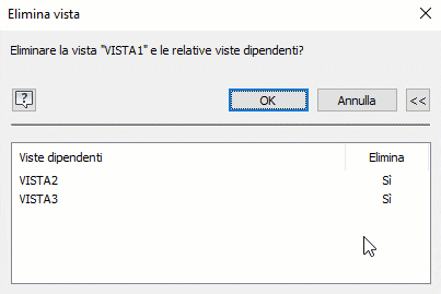

Miglioramento apportato alla finestra di dialogo Elimina vista
Quando si elimina una vista con viste dipendenti, per default la finestra di dialogo Elimina vista visualizza ora le viste dipendenti. Ciò consente di specificare facilmente quali viste dipendenti devono essere mantenuta o eliminata. Per default, ogni vista dipendente è impostata su Sì per l'eliminazione. Per modificare l'impostazione, fare clic sulla voce Elimina. In precedenza, era necessario fare clic sul pulsante Espandi per visualizzare e modificare queste informazioni.

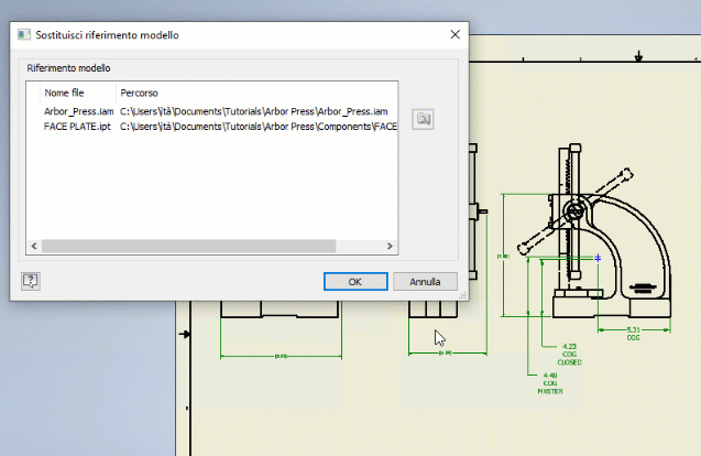

Miglioramento apportato alla finestra di dialogo Sostituisci riferimento modello
È ora possibile ridimensionare la finestra di dialogo Sostituisci riferimento modello. Questo miglioramento elimina la necessità di scorrere orizzontalmente e verticalmente per visualizzare le informazioni.

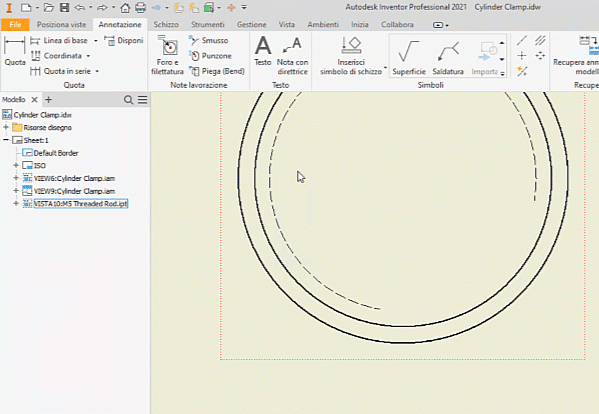

Miglioramento apportato alle note relative alla filettatura
È ora possibile fare doppio clic su una nota filettatura interna o esterna per aprire l'editor di testo in un file di disegno.
Nota: Dopo aver creato una nota filettatura, è necessario innanzitutto salvare il file per aprire l'editor di testo con un doppio clic.
Esempio di accesso all'editor di testo da una nota applicata alla faccia esterna di un cilindro:
Per ulteriori informazioni, vedere Formatta testo: riferimenti.

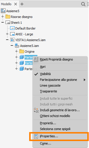

Miglioramento apportato alle iProperties per consentire la selezione multipla
Il comando iProperties è ora disponibile per la selezione multipla nel browser.
Per ulteriori informazioni, vedere Come utilizzare le iProperties nei file o modelli.

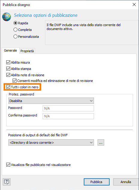

Esportazione in formato DWF
Ora è possibile impostare Tutti i colori in nero durante l'esportazione di un disegno 2D come file DWF per evitare problemi con determinati colori.
Per ulteriori informazioni, vedere Come pubblicare modelli 2D e 3D in formato DWF e condividerli con i revisori.
