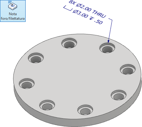

Nota foro/filettatura annotazione 3D visualizza quantità
Nella release precedente, la quantità di una serie di fori veniva visualizzata solo quando veniva utilizzata una lavorazione di tolleranza per applicare un'annotazione al foro.
Il comando Nota foro/filettatura annotazione generale è stato aggiornato per visualizzare la quantità della serie.

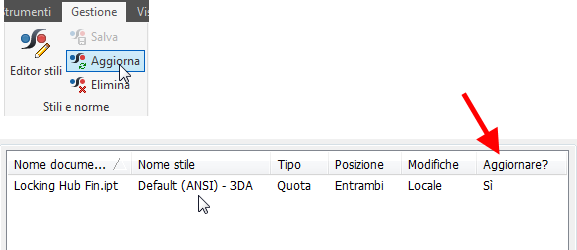

Nota: La libreria di stili attiva deve contenere lo stile 3DA 2019 o la quantità non viene visualizzata. Se la quantità non viene visualizzata dopo che si aggiunge l'annotazione, scegliere la scheda Gestisci > Aggiorna per aggiungere la stringa quantità agli stili 3DA.
Importante: Stili 3DA sono stati aggiunti alla libreria di stili di default in Autodesk per supportare annotazioni MBD e 3DA. Se si utilizza la propria libreria di stili, questi stili potrebbero non essere presenti.
Per aggiungere stili 3DA alla libreria di stili, vedere Migrazione degli stili personalizzati.
