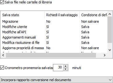

Utilizzare i nuovi controlli in Opzioni applicazione/scheda Salva per impostare il funzionamento quando Inventor richiede di eseguire il salvataggio.

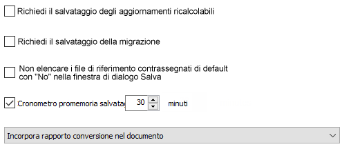

I messaggi Salva stato sostituiscono le opzioni Richiedi il salvataggio degli aggiornamenti ricalcolabili, Richiedi il salvataggio della migrazione e Non elencare nella finestra Salva i file di riferimento contrassegnati con "No".
Utilizzare la nuova casella di controllo Salva file nelle cartelle di libreria per controllare la condizione di default per il salvataggio dei file nelle cartelle di libreria del Centro contenuti. Quando è deselezionata, i file nei percorsi della libreria non vengono visualizzati nella finestra di dialogo Salva e non vengono salvati.

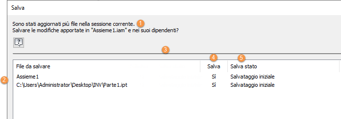

La finestra di dialogo Salvataggio degli elementi dipendenti è stata migliorata per fornire ulteriori informazioni sullo stato del file (assiemi non disponibili in Inventor LT).
Per ulteriori informazioni, vedere Salvataggio degli elementi dipendenti: riferimenti.
