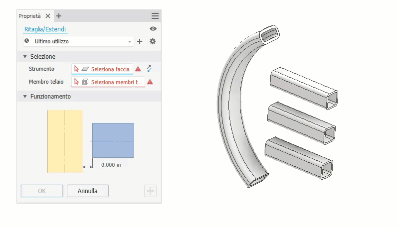

Ritaglia - Estendi alla faccia
Per ulteriori informazioni, vedere Come modificare o applicare dei trattamenti estremità ai telai.

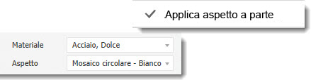

L'opzione Applica aspetto alla parte è stata aggiunta al menu Impostazioni avanzate per Inserisci, Modifica, Riutilizza e Modifica riutilizzo. Abilitare la nuova opzione affinché il colore delle parti del telaio sia identico a quello dell'assieme. In precedenza per le parti del telaio non veniva utilizzato il colore aspetto dell'assieme.

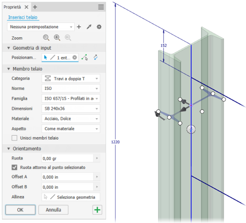

Il comando Inserisci consente ora di visualizzare l'anteprima della forma dei membri e un simbolo di origine quando si evidenzia la geometria dello schizzo. Se si sposta il cursore lungo lo schizzo di posizione, è possibile modificare la posizione dell'origine e l'orientamento del profilo prima di fare clic.
Per ulteriori informazioni, vedere Come creare telai strutturali di base.
Per ulteriori informazioni, vedere Modifica dei membri del telaio di base.
Il comando Ritaglia/Estendi supporta ora la selezione di una faccia curva per definire l'utensile.
Pubblicazione di nuove Inventor® Ideas

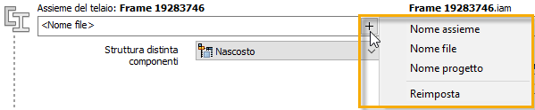

La finestra di dialogo Opzioni applicazione
scheda File
Valori di default di denominazione file è stata migliorata con nuove funzionalità e aggiornata per aumentare la produttività.
Alla scheda Generatore telaio sono stati aggiunti i seguenti miglioramenti:
ed è possibile accedervi come mostrato nell'immagine seguente:
Per ulteriori informazioni, vedere Come personalizzare i nomi di file e la struttura di cartelle di Generatore telaio.
