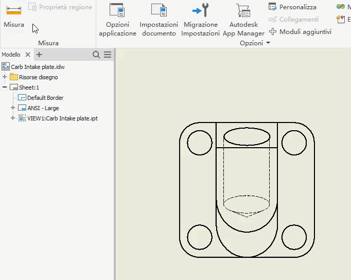

Comando Misura ora supportato nei file di disegno
Il comando Misura è ora disponibile nei file di disegno.
Per ulteriori informazioni sull'utilizzo del comando Misura, vedere Come misurare una distanza, una lunghezza, un angolo, una linea chiusa o un'area nel modello.
