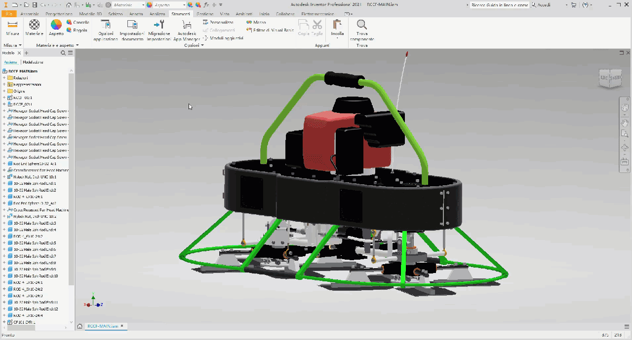

Informazioni sulla versione preliminare del tema Scuro di Inventor.
Il feedback degli utenti sulla necessità di un tema scuro di Inventor ha portato a questo tema della versione preliminare incluso in Inventor 2021.
Se si desidera provarlo, in Inventor, passare a Strumenti
gruppo Opzioni applicazione scheda
Colori. Nella sezione Tema dell'interfaccia utente, fare clic sull'elenco a discesa e selezionare Scuro (versione preliminare).
Cosa è incluso nel tema preliminare?
- Scheda Colori riorganizzata, in quanto la selezione del tema influenza gli schemi colori
- Passaggio semplice tra temi scuri a temi chiari
- Nuovo schema colori "Scuro" con valori di colore complementari
- Lo schema colori Chiaro era in precedenza denominato Tema chiaro
Per ulteriori informazioni, vedere Dettagli Scuro (versione preliminare).
