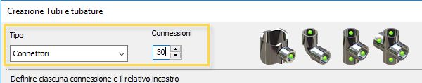

È ora possibile creare una parte con un massimo di 30 connessioni. In precedenza, il limite massimo era 10.

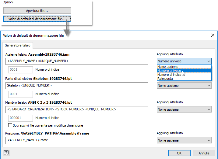

  • Opzioni Applicazione: la scheda File ha una nuova sezione Valori di default di denominazione file.
    Nella finestra di dialogo Valori di default di denominazione file, fare clic sugli elenchi a discesa Aggiungi attributo per configurare lo schema di denominazione.
    Pubblicazione di nuove Inventor® Ideas
    Per ulteriori informazioni, vedere Scheda File, Opzioni Applicazione.

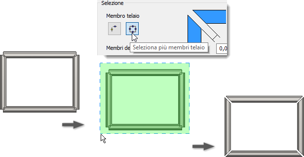

  • Angolo retto: alla finestra di dialogo è stata aggiunta l'opzione Seleziona più membri telaio. Abilitare l'opzione per applicare contemporaneamente l'angolo retto a più membri.

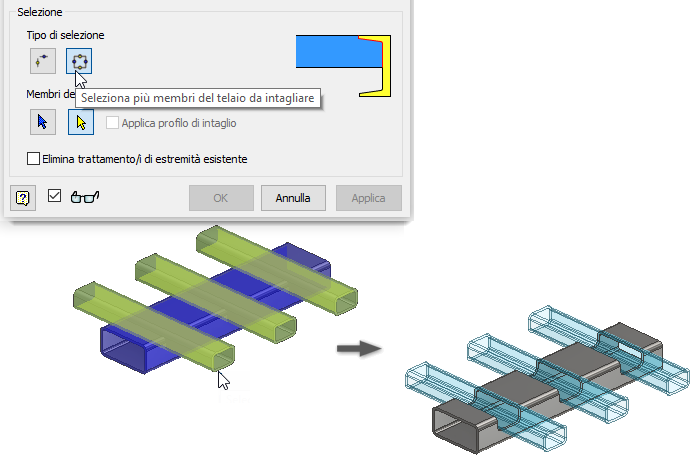

  • Incavo: alla finestra di dialogo è stata aggiunta l'opzione Seleziona più membri telaio. Abilitare l'opzione per includere più membri nella stessa operazione.
Per ulteriori informazioni sulle opzioni Angolo retto e Incavo, vedere Modifica o applicazione dei trattamenti estremità ai telai.

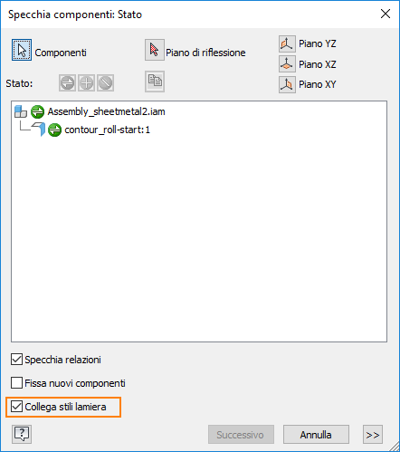

Miglioramenti relativi alla lamiera e a Specchia componenti
Il comando Specchia componenti riconosce ora la parte in lamiera e consente di collegare lo stile lamiera del componente di origine alla copia speculare.
Per ulteriori informazioni, vedere Specchia componenti.

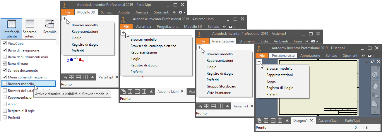

Generali
Miglioramenti apportati al browser Modello
Sono stati aggiunti punti di accesso per il browser Modello per tutti i tipi di documenti. Quando il browser non è visualizzato, viene visualizzata questa icona nell'angolo in alto a sinistra della finestra grafica. Fare clic sull'icona per visualizzare i gruppi dei browser disponibili per il documento attivo.
Per ulteriori informazioni, vedere Browser di Inventor.

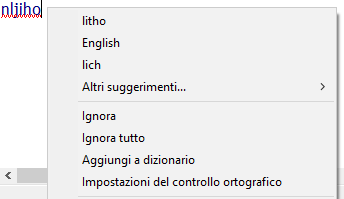

Controllo ortografia
La finestra di dialogo Formatta testo fornisce ora a Inventor la funzionalità di controllo ortografico. Quando è attivata, viene visualizzata una riga ondulata rossa sotto al testo ad indicare che la parola non è presente nel dizionario attivo. Fare clic con il pulsante destro del mouse per accedere alle opzioni per la gestione della selezione.
Opzioni di accesso per la gestione del controllo ortografico e dizionari personalizzati dal menu contestuale della linea ondulata rossa (Impostazioni del controllo ortografico) e dalla scheda Generale della finestra di dialogo Opzioni applicazione.
Nota: L'opzione Controllo ortografia è attivata di default.
Per ulteriori informazioni, vedere Come utilizzare Controllo ortografico.

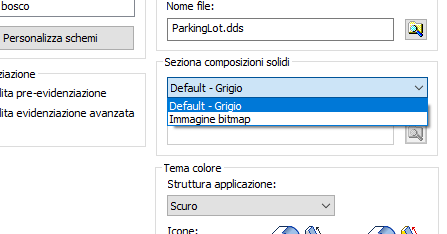

Seziona composizioni solidi
In Opzioni applicazione scheda Colore Seziona composizioni solidi è possibile specificare una mappa di composizione da utilizzare con le facce di chiusura utilizzate nelle viste di sezione del modello. Il valore di default è il colore grigio. Per utilizzare un altro colore, creare un'immagine e selezionarla per utilizzarla con Seziona composizione solidi.
Per ulteriori informazioni sull'opzione Applicazione, vedere Scheda Colore: riferimenti (Opzioni applicazione).

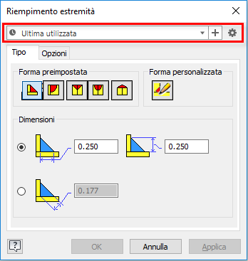

Preimpostazioni per comandi esistenti
È possibile utilizzare le preimpostazioni per creare annotazioni del disegno riutilizzabili.
  • Simbolo di saldatura
  • Riempimento estremità
  • Simbolo di stato della superficie per annotazioni 2D e 3D
Pubblicazione di nuove Inventor® Ideas:
Per ulteriori informazioni, vedere Come utilizzare le preimpostazioni.
