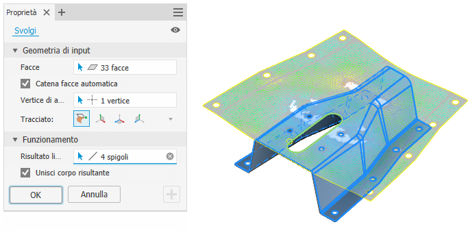

Svolgi
Ora è possibile effettuare le seguenti operazioni nel comando Svolgi:
  • Selezionare più fori piani da rendere rigidi.
  • Rinominare la lavorazione Svolgi.
  • Allineare i risultati al modello o ai piani XY, XZ, YZ.
Per ulteriori informazioni, vedere Come svolgere le facce.

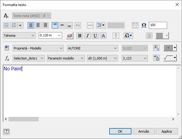

Annotazione 3D
Ora è possibile aggiungere proprietà personalizzate nei comandi Nota con direttrice, Nota generale e Nota profilo generale.
Per ulteriori informazioni, vedere Come lavorare con testo e direttrici.
