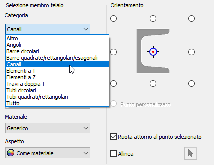

Generatore telaio
Una nuova sezione Categoria viene aggiunta a Selezione membro telaio nel comando Inserisci e modifica per migliorare la ricerca di una particolare famiglia. Quando si sceglie una categoria di forma strutturale, l'elenco Famiglia viene filtrato per visualizzare solo le opzioni disponibili.
Per ulteriori informazioni sui vincoli, vedere Come creare telai strutturali di base.

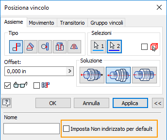

Miglioramento relativo ai vincoli: nuova impostazione per controllare i vincoli assiali
Per default, durante la creazione di un vincolo assiale, Inventor cerca di prevedere la migliore soluzione per la creazione del vincolo. La nuova impostazione Imposta Non indirizzato per default, consente di ripristinare in modo permanente il funzionamento precedente non indirizzato per default.
Per ulteriori informazioni sui vincoli, vedere Posiziona vincolo: riferimenti - scheda Assieme.

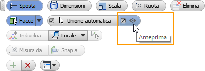

Aggiunta dell'anteprima alla barra degli strumenti mini di modifica diretta
La barra degli strumenti mini di modifica diretta principale include un pulsante di anteprima per tutte le operazioni (Sposta, Dimensioni, Scala, Ruota ed Elimina).
Per ulteriori informazioni sulla modifica diretta, vedere Come applicare le modifiche dirette a facce e solidi.

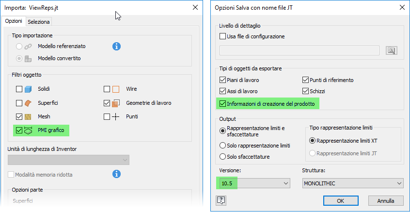

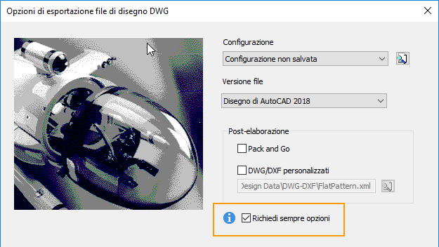

Miglioramenti del flusso di lavoro di esportazione di file DWG
Il flusso di lavoro per l'esportazione e il salvataggio di un file come disegno di AutoCAD è stato semplificato come descritto di seguito:
Esporta
Esporta in DWG.
Per ulteriori informazioni sull'esportazione da un file di disegno, vedere Come esportare i dati in formato DWG.

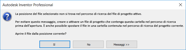

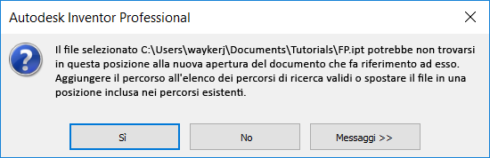

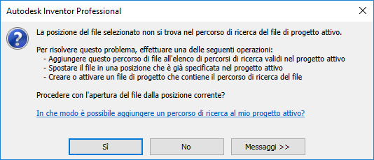

I messaggi di gestione degli errori visualizzati quando si tenta di aprire un file che non si trova nel percorso di ricerca del progetto attivo sono stati aggiornati per fornire una spiegazione più utile su come risolvere il problema:
| R2020.2 | Precedente a R2020.2 |
