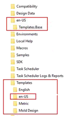

Ora i modelli di Language Pack vengono installati nella cartella locale
Quando si installa un Language Pack, ora i file di modello di Inventor vengono installati nella rispettiva cartella locale (cartella \Templates\{locale}).
Esempio di Language Pack inglese:
Nota: Se è stato installato un Language Pack, utilizzare il modello di disegno che si trova nella cartella della lingua dei modelli, ad esempio Public\Documents\Autodesk\Inventor 2019\Templates\ja-JP\Standard.dwg. È possibile che si verifichino conflitti di stile se si utilizza il modello di disegno disponibile nella directory standard, ovvero il modello Public\Documents\Autodesk\Inventor 2019\Templates\Standard.dwg.

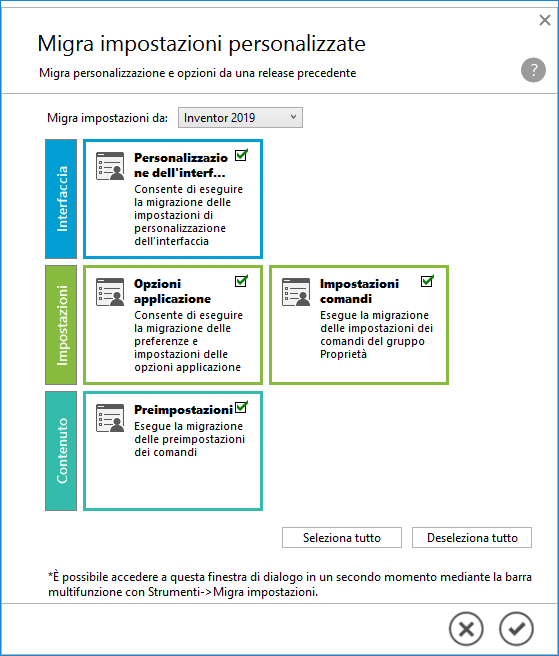

Esegui migrazione impostazioni personalizzate
In precedenza, venivano utilizzati file XML per eseguire la migrazione delle impostazioni di personalizzazione e delle Opzioni applicazione in una nuova release.
Se durante l'installazione di Inventor 2019 viene rilevata una versione supportata precedente, viene visualizzata la finestra di dialogo Esegui migrazione impostazioni personalizzate. Utilizzare questa finestra di dialogo per aggiornare Inventor con le impostazioni di personalizzazione e delle Opzioni applicazione senza dover utilizzare il processo di esportazione/importazione XML.
Se si chiude la finestra di dialogo senza eseguire la migrazione, è possibile eseguire la migrazione delle impostazioni in un secondo momento. Fare clic su scheda Strumenti gruppo Opzioni Migrazione delle impostazioni .
Nota:
  • Versioni precedenti supportate sono Inventor 2018 o successive.
  • Dopo aver eseguito la migrazione delle impostazioni, riavviare Inventor.
Per ulteriori informazioni, vedere Come eseguire la migrazione delle opzioni applicazione e delle impostazioni di personalizzazione.

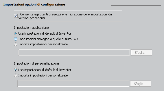

È stata aggiunta alle Impostazioni opzioni di configurazione una nuova opzione che consente agli amministratori di controllare l'utilizzo di Esegui migrazione impostazioni personalizzate in un'installazione client.
Per bloccare il comando Esegui migrazione impostazioni personalizzate, deselezionare la casella di controllo Consenti agli utenti di eseguire la migrazione delle impostazioni personalizzate da versioni precedenti. Se la casella non viene selezionata, il comando Esegui migrazione impostazioni personalizzate non viene installato con l'installazione client e non è disponibile nella scheda Strumenti. Selezionare la casella per installare il comando Esegui migrazione impostazioni personalizzate.
Per ulteriori informazioni, vedere Impostazioni opzioni di configurazione.
