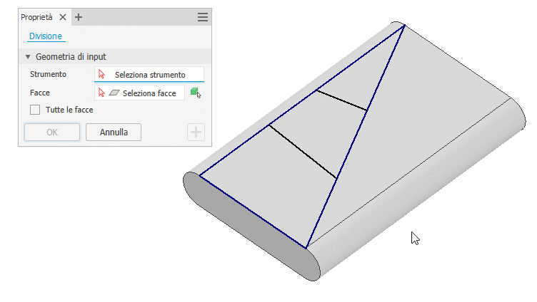

Dividi
Ora è molto più semplice riutilizzare uno schizzo per dividere una faccia. Il pulsante Applica consente di confermare l'input e dividere la faccia. Se è presente una geometria dello schizzo non utilizzata, lo schizzo rimane visibile per l'utilizzo successivo del comando Dividi. Osservare il processo di divisione di questa faccia in quattro parti.
Per ulteriori informazioni sull'utilizzo del comando Dividi, vedere Come combinare o dividere corpi e facce

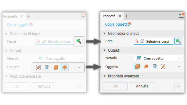

Copia oggetto
Sono stati apportati due miglioramenti al comando Copia oggetto:
  • La selezione del corpo è ATTIVA per default.
  • L'elenco Oggetto è stato riordinato in base ai dati di utilizzo.
Per ulteriori informazioni sul comando Copia oggetto, vedere Come copiare gli oggetti tra gli ambienti di parte, assieme e di costruzione.

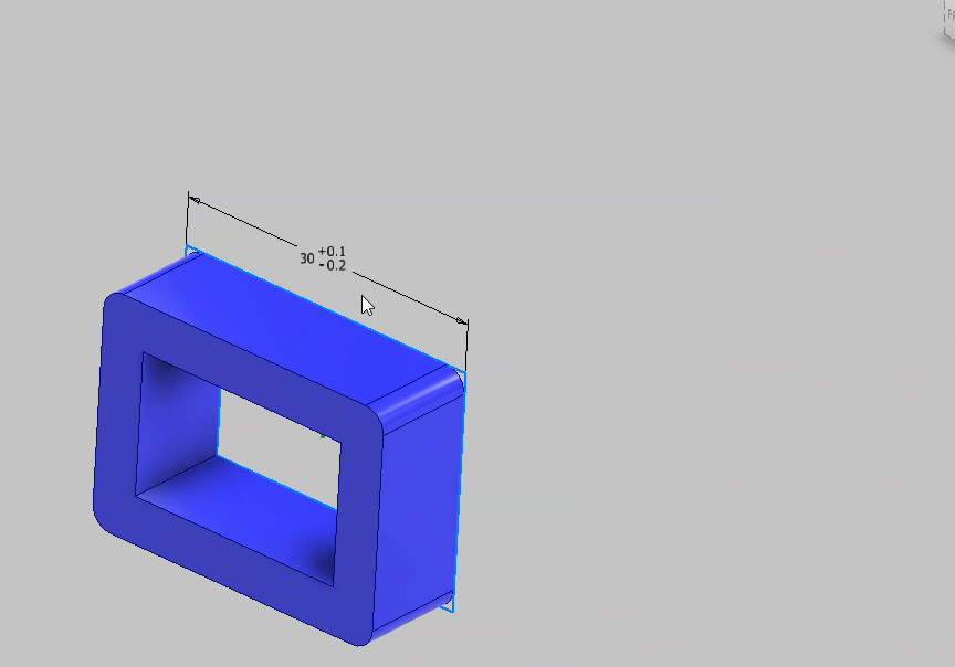

Annotazione 3D
In precedenza, se un'annotazione 3D creata da una quota di schizzo innalzata di livello veniva modificata in Riferimento, la quota di schizzo veniva sostituita con una quota non parametrica. In questa versione, se l'annotazione 3D viene modificata in Riferimento, la quota dello schizzo non viene più modificata in non parametrica.
Per ulteriori informazioni sulle annotazioni 3D, vedere Come utilizzare le annotazioni generali.
