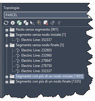

Nella finestra di dialogo Controllo topologia dell'area vengono elencati tutti gli errori di topologia in Esplora entità geografiche.
Controllo topologia dell'area per modelli di settore Enterprise
Aggiorna Esplora topologia, in caso di modifiche.
Evidenzia l'entità geografica selezionata nel disegno.
Esegue lo zoom dell'entità geografica.
Apre il modulo dell'entità geografica e visualizza le informazioni sull'entità.
Rimuove l'entità geografica dal database.
Crea i centroidi mancanti relativi al poligono selezionato. Se non manca alcun centroide, l'opzione è disattivata.
Esegue lo zoom sull'entità geografica selezionata. Selezionare questa opzione per abilitare lo zoom automatico facendo clic su un oggetto.
